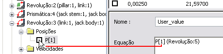

  4. Para inserir uma variável, também pode ser clicada a caixa situada ao lado desta no navegador Gráfico de saída.
  5. Volte o cursor à caixa de entrada de texto de fórmula.
    É efetuada uma verificação do nome e da equação em tempo real. Os resultados da verificação aparecem à direita da caixa Equação.
