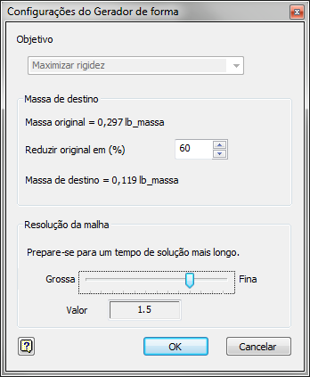

As Configurações do Gerador de forma permitem definir uma redução de massa de destino e a resolução de malha. Disponível no Inventor 2016 R2 - clientes do Subscription.
Para acessar, clique em Configurações do Gerador de forma na guia Análise.
O Gerador de forma sugere como maximizar a rigidez da peça com uma determinada quantidade de material. Futuras versões do recurso poderão oferecer objetivos e restrições de projeto adicionais.
Massa de destino
Na caixa de diálogo Configurações do Gerador de forma, é possível ver a massa original da peça. Especifique a porcentagem de redução da massa original para orientar o Gerador de forma. A nova massa de destino será atualizada automaticamente à medida que você ajustar a porcentagem de redução.
Nota: São definidas unidades para as unidades de documento de massa. Modifique as Configurações do documento (Ferramentas > Opções > Configurações do documento) para alternar para outra unidade de massa.
Resolução da malha
Utilize o controle deslizante para controlar a resolução de malha da peça gerada. Malhas mais refinadas ajudam a produzir soluções mais suaves e de melhor qualidade, mas resultam no aumento do tempo de execução.
