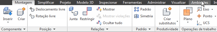

Acessar ambientes dentro de um arquivo de montagem (não disponível no Inventor LT)
- Em um arquivo de montagem, na faixa de opções, clique na guia Ambientes.
- Clique em um dos ambientes disponíveis.
Nota: Simulação dinâmica e Análise de tensão estão disponíveis nos produtos do Autodesk Simulation e no Autodesk Inventor Professional. Cabeamento elétrico e Tubos e tubulações só estão disponíveis no Autodesk Inventor Professional.

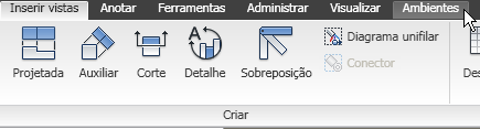

Acessar ambientes dentro de um arquivo de desenho
