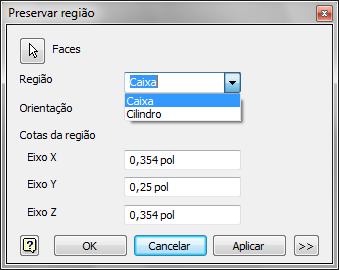

Para garantir que essas regiões de conexão não sejam removidas durante o processo gerativo, utilize a ferramenta Preservar região. A ferramenta Preservar região oculta a geometria subjacente da otimização. Há dois métodos disponíveis para definir uma região:
  1. Na guia Análise > painel Metas e critérios, clique em Preservar região.

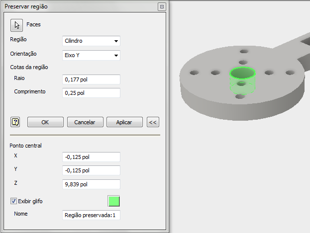

  2. Selecione a forma da região na lista suspensa e selecione a geometria que deseja preservar. A ferramenta Preservar região detectará automaticamente a geometria selecionada e fará uma estimativa inicial para os limites da região preservada.
  3. Se necessário, expanda a caixa de diálogo Preservar região e modifique o ponto central e as cotas da região. Você também pode ajustar a orientação da região de tipo cilindro. Quando terminar, clique em OK.
