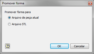

Salve a forma de referência para usá-la no ambiente de modelagem ou adicione-a à peça atual. Disponível no Inventor 2016 R2 - clientes do Subscription.
Quando a simulação for concluída, você verá a forma de referência recém-gerada. Se estiver satisfeito com a geometria resultante, utilize
Promover forma na para salvar a geometria e retornar ao ambiente de modelagem.
Há duas opções disponíveis para promover a forma gerada:
O recurso Promover forma salva a forma de referência no formato STL. É possível sobrepor a forma de referência ao projeto original para saber onde há excesso de material a ser removido.
