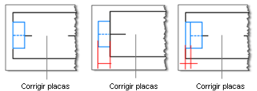

Conjunto de bloqueio
Criação de um bloqueio lateral
Inserção do bloqueio lateral
Em general, o bloqueio macho é ligado à face inferior da placa superior. O bloqueio fêmea é ligado à face superior da placa inferior. Para ligar um bloqueio lateral, defina em primeiro lugar a face base, a face de referência, a distância e o deslocamento.
  1. Na guia Montagem de molde, clique em Conjunto de bloqueio.
  2. Na caixa suspensa Tipo, da caixa de diálogo Conjunto de bloqueio, selecione o tipo de centrador.
    Nota: Na lista suspensa Categoria, da caixa de seleção, selecione Bloqueio lateral.
  3. Na tabela situada junto à imagem, altere os parâmetros.
  4. Clique em Face base e, a seguir, na janela de desenho, selecione a face superior ou inferior das placas para alinhá-la.
  5. Clique em Face de referência e, a seguir, na janela de desenho, selecione uma face perpendicular à face base.
  6. Na caixa de diálogo Conjunto de bloqueio, em Posicionamento, insira valores para definir a posição do componente:
    • O primeiro valor ajusta a posição do bloqueio lateral com relação ao centro da face de referência.
    • O segundo valor ajusta o deslocamento a partir da face de referência.
  7. Para inserir um bloqueio lateral simétrico, selecione Posição simétrica.
  8. Clique em OK ou Aplicar.
