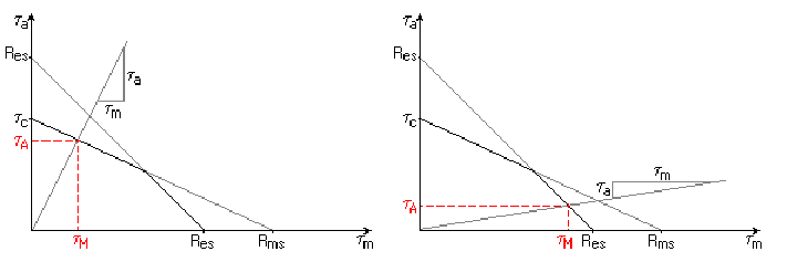

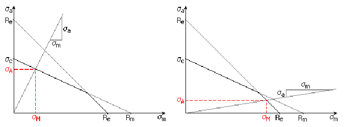

Para a tensão calculada e o limite de resistência conhecido, a resistência à fadiga da junta resultante é determinada facilmente, de acordo com a curva de fadiga selecionada. O procedimento para determinar a resistência à fadiga para tensões normais e de corte é óbvio nas seguintes ilustrações.
Diagramas de Haigh de tensão normal para diferentes coeficientes σ a / σ m (é utilizada a curva de fadiga alterada de Godman):
Diagramas de Haigh de tensão normal para diferentes coeficientes τ a / τ m (é utilizada a curva de fadiga alterada de Godman):
