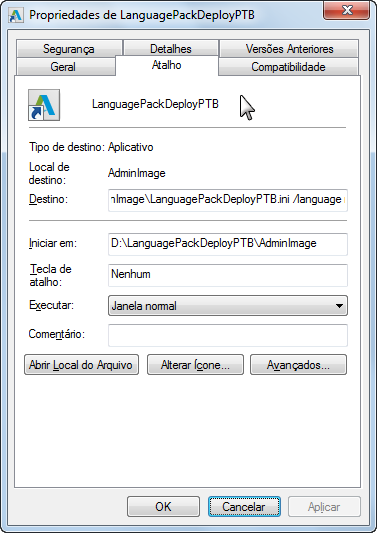

Os pacotes de idiomas para o Autodesk Inventor 2016 e LT não estão na mídia do produto. Instaladores de pacote de idioma estão disponíveis para download em: A linha de destino do atalho da implementação de pacote de idioma pode ser anexada facilmente a um script de uma instalação na maioria das ferramentas de administração de rede, como a Microsoft SCCM. Isto pode ativar implementações eficazes de múltiplos idiomas do Inventor até mesmo nas redes das maiores empresas
