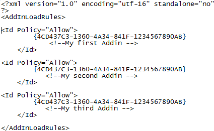

      • No arquivo AddInLoadRules.xml, copie ou substitua o GUID que você está alterando (a sequência de caracteres entre { e }) pelo GUID do ClientId do arquivo manifest (.addin) do complemento.
      • Exemplo:
    • Edite o campo de comentário (entre <--!— e --> para refletir o nome do complemento.

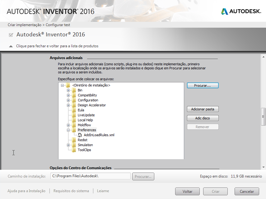

  2. Implante o arquivo para seus usuários. Há duas maneiras de fazer isso:
    Opção 1
    • Copie o arquivo do local de substituição do usuário para o local de substituição do administrador em cada estação de trabalho.
    Opção 2
    • Adicione o arquivo a uma implantação usando arquivos adicionais.
