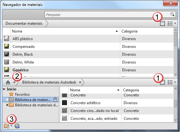

Navegação aprimorada no navegador de materiais
Novo no navegador:
1. O botão Mostrar/ocultar do painel de biblioteca e o ícone de árvore fornecem um controle maior sobre a vista.
2. O botão Início permite controlar a exibição de suas bibliotecas salvas.
3. O ícone fornece mais acesso às operações da Biblioteca.

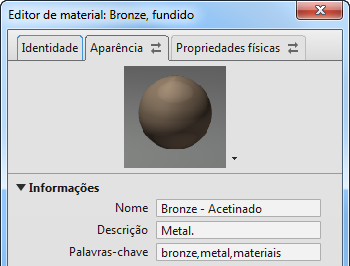

Nova interface com guias no Editor de material
Navegue com mais facilidade na caixa de diálogo Editor de material usando a nova interface com guias. Nessa interface, é possível diferenciar entre os diversos recursos de material e suas propriedades.

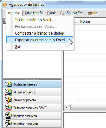

Exportar erros do arquivo de registro do Agendador de tarefas para o Excel
O Agendador de tarefas gera arquivos de registro no formato .mdb para reportar erros de tarefas. É possível exportar as entradas do arquivo de registro de uma ou mais tarefas a partir do formato .mdb do Agendador de tarefas para uma planilha do Excel.
O arquivo Excel gera uma nova planilha para cada tipo de erro. A primeira coluna de cada planilha lista os arquivos de erro. A segunda coluna lista os nomes de tarefa correspondentes.
Exportar os erros para o Excel está disponível no menu Arquivo do Agendador de tarefas e no menu de contexto da tarefa selecionada.
