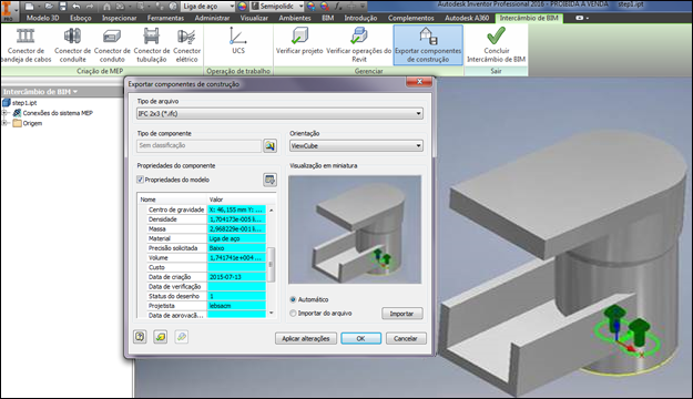

Publicar projetos no formato IFC para o setor de construção
O formato de arquivo Industry Foundation Classes (IFC) fornece um meio de padrão aberto para a de troca de informações de modelo entre os setores de manufatura, arquitetura, engenharia e construção. O Autodesk Inventor 2016 R3 adiciona o formato IFC como opção de exportação para facilitar o fornecimento de projetos mecânicos 3D para aplicativos de construção.
O padrão IFC é desenvolvido e mantido pela buildingSMART. A Autodesk apoia a iniciativa da buildingSMART em relação a padrão COBie (Construction Operations Building Information Exchange) de dados BIM desde sua criação, e também faz parte do conselho dessa empresa. O Inventor usa recursos de exportação de IFC certificados pela buildingSMART no Revit para oferecer essa funcionalidade.
Em um arquivo de peça ou de montagem, selecione o formato de arquivo IFC usando o comando "Exportar componentes de construção" no ambiente Intercâmbio de BIM. O modelo será gravado no formato *.ifc e conterá geometria 3D e informações sobre propriedades de material para uso posterior.
Para obter mais informações, consulte Ambiente Intercâmbio de BIM
