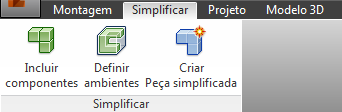

Se não for necessário ter uma definição completa do produto, você poderá transformar seus modelos em representações mais simples com as ferramentas Simplificar no Inventor. Você pode remover a propriedade intelectual de seus modelos de catálogo antes de torná-los acessíveis aos clientes. Como alternativa, utilize o fluxo de trabalho para preparar arquivos da família Revit no Inventor, que contém operações de forma nativas do Revit.
Ferramentas de simplificação para montagem
Incluir componentes Crie uma representação de vista utilizando os componentes selecionados.
Definir invólucros Simplifique um componente ou uma peça substituindo-a por um conjunto de invólucros de caixa ou cilindro.
Criar peça simplificada Crie uma peça simplificada com a representação da vista atual. Componentes ocultos não são incluídos.

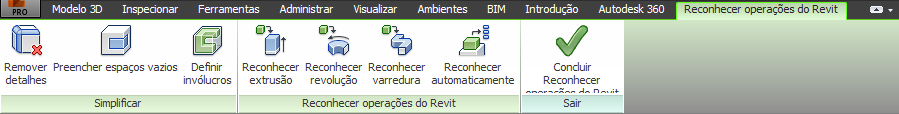

Reconhecer operações do Revit - ambiente para a peça
No ambiente Reconhecer operações do Revit, utilize os comandos do painel Simplificar para reduzir a complexidade do modelo. Para representar seu modelo com as operações que podem ser reconhecidas pelo Revit, utilize os comandos no painel Operações do Revit.
Remover detalhes Simplifique o modelo removendo faces selecionadas de forma personalizada, arredondamentos e chanfros reconhecidos.
Preencher espaços vazios Feche furos e alojamentos com superfícies de fechamento para preencher espaços vazios do modelo.
Definir invólucros Simplifique um modelo substituindo os componentes selecionados por invólucros de caixa/cilíndricos ou criando operações de extrusão simples que representam sua forma.
Reconhecer extrusão Reconheça as operações de extrusão e as converta em extrusões reconhecidas pelo Revit.
Reconhecer revolução Reconheça operações de revolução e as converta em revoluções reconhecidas pelo Revit.
Reconhecer varredura Reconheça operações de varredura e as converta em varreduras reconhecidas pelo Revit.

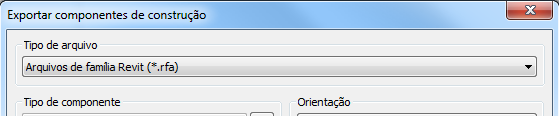

Reconhecer automaticamente Reconheça automaticamente operações de extrusão e revolução e remova arredondamentos e chanfros. Um arquivo nativo da família Revit pode ser exportado por meio de Exportar componentes de construção no ambiente Intercâmbio de BIM para documentos de Peças. Além disso, é possível adicionar informações de Conectores, Propriedades, Parâmetros, Orientação, Categoria e Ponto de inserção ao formato de arquivo da família Revit.
Antes de exportar um arquivo da família Revit, os usuários do Inventor precisam preparar o modelo de modo que as operações de modelo possam ser convertidas em operações de forma nativas do Revit. No Inventor 2014, as operações de extrusão, revolução e varredura podem ser convertidas. Os usuários do Inventor podem converter um modelo existente usando o ambiente Simplificar BIM ou podem criar um modelo compatível usando apenas essas três operações para construir a geometria do modelo.
Verificar operações do Revit
Exibe um relatório HTML com as informações sobre as operações que o modelo contém, conforme definido nas regras de conversão de arquivos da família do Revit..
Este comando é utilizado para determinar o grau de sucesso das operações convertidas quando exportadas como um arquivo de família do Revit. O relatório contém o status de cada operação de conversão e o(s) motivo(s) para quaisquer conversões mal sucedidas.
