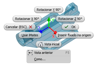

Inserir componente
Uma nova opção do aplicativo de montagem especifica se deseja fixar o primeiro componente inserido na origem. Esta nova opção é desativada por padrão. Para fixar qualquer componente na origem, utilize o menu de contexto. O menu contém novas opções para rotacionar os componentes em incrementos de 90 graus em torno dos eixos X, Y ou Z antes de inseri-los na montagem.

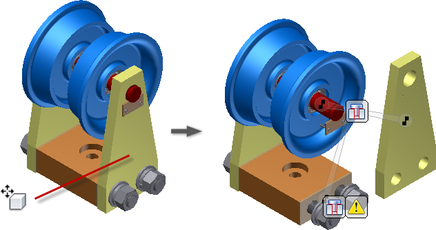

Deslocação livre
Com o comando Deslocamento livre, exiba as relações como um elástico, e também visualize e gerencie as relações de nova maneira. Clique no ícone de uma relação e, a seguir, para suprimir, anular a supressão ou excluir as relações, use o menu de contexto.

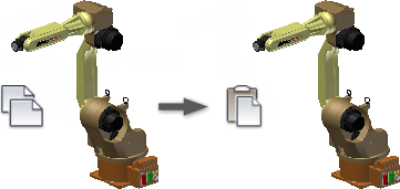

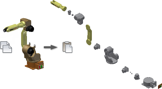

Copiar e colar montagem
Em versões anteriores do Inventor, uma operação de copiar e colar não retinha as conexões do componente ou a orientação atual.
A operação de copiar e colar aprimorada produz uma duplicata dos componentes copiados com as conexões e a orientação intactas.

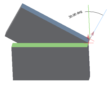

Aprimoramentos em restrições angulares
Quando você cria uma restrição angular, a barra de status exibe instruções claras para concluir o comando Restringir.
Restrições angulares exibem vetores de direção e o ângulo na janela de desenho.
A visualização do modelo é atualizada quando o valor de Ângulo é alterado.

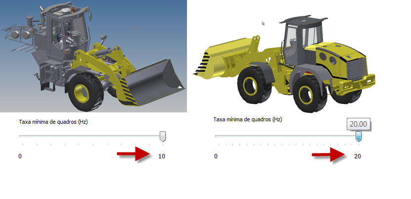

Desempenho gráfico aprimorado
Os aprimoramentos gráficos a seguir melhoram o desempenho da panorâmica, do zoom e da rotação de modelos grandes no modo Completo e no modo de publicação rápida.
  • A taxa de quadros máxima aumentou de 10 Hz para 20 Hz.
  • Os objetos maiores são desenhados primeiro.
  • Agora, o sistema de gráficos utiliza múltiplos núcleos para fornecer o melhor desempenho possível.
  • Uma nova operação de plano de fundo denominada consolidação foi adicionada. A consolidação desenha como um único grupo objetos que têm a mesma aparência, melhorando o uso da GPU.
Nas imagens a seguir, o modelo 2013 à esquerda exibe os resultados de rotação do modelo utilizando o máximo de dez quadros por segundo. Aumentar a taxa de quadros aumenta a velocidade, mas a escolha dos componentes para desenhar não é inteligente. O modelo 2014 à direita exibe os resultados da rotação na taxa de quadros máxima mais rápida de 20 Hz. O modelo permanece reconhecível e todas as operações de vista são mais rápidas.

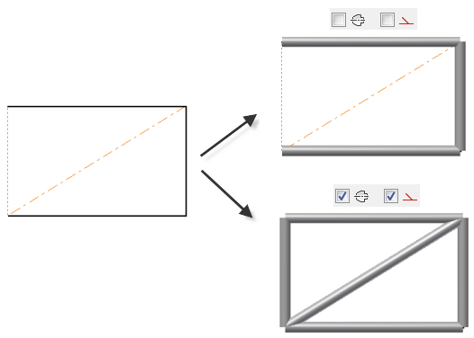

Aprimoramentos no comando Inserir estrutura
Em versões anteriores do Inventor, as linhas de construção e linhas de centro são automaticamente incluídas e os componentes de estrutura são criados a partir delas.
Na versão atual, é possível excluir linhas de construção ou linhas de centro da seleção de geometria usada para criar componentes de estrutura.
Na faixa de opções, clique na guia Projeto painel Estrutura Inserir estrutura . Em seguida, na caixa de diálogo Inserir, marque ou desmarque as opções Selecionar linha de centro ou Selecionar construção para especificar as configurações.
Para obter mais informações

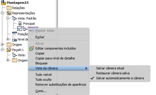

Configuração de câmera em representações de vista
Em versões anteriores do Inventor, a posição da câmera é sempre salva automaticamente quando a representação da vista de projeto é fechada. Quando você rotaciona ou usa o zoom no modelo em uma vista de projeto, as ferramentas para restaurar as configurações anteriores da câmera são limitadas.
Com os novos comandos no menu de contexto da representação de vista, é possível salvar e restaurar facilmente as configurações da câmera.

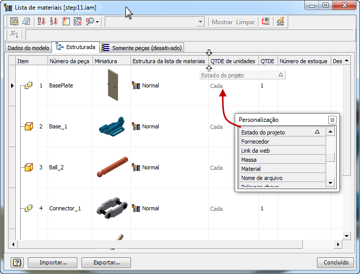

Propriedade Aparência
O valor Aparência do modelo é adicionado como uma propriedade que pode ser selecionada. É possível adicionar a propriedade Aparência a uma lista de materiais ou a uma lista de peças.
