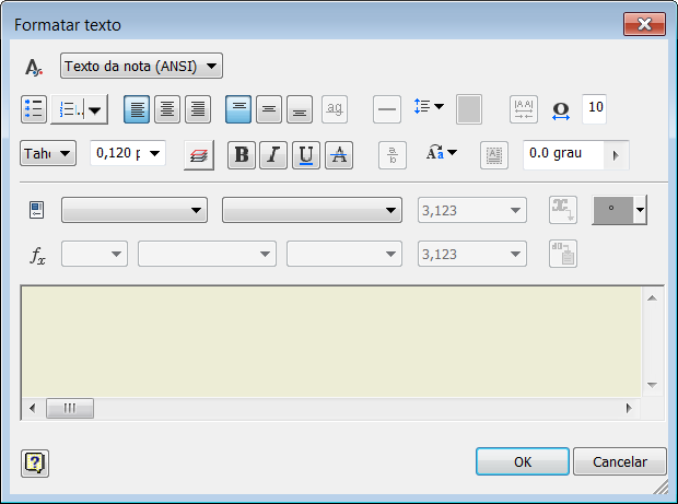

A caixa de diálogo Formatar texto foi simplificada e refinada e está mais clara e fácil de usar. O tamanho da caixa de diálogo foi reduzido para oferecer mais espaço de edição na janela de desenho.
Você pode criar listas numeradas ou com marcadores na caixa de diálogo Formatar texto. Há um estilo de lista com marcadores e vários estilos de listas numeradas disponíveis.

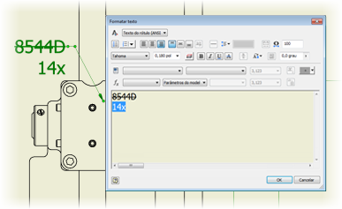

Na caixa de diálogo Formatar texto, selecione uma sequência de caracteres e, em seguida, selecione uma opção de Caixa de texto para converter a sequência de caracteres em maiúsculas, minúsculas ou caixa de título.
Na caixa de diálogo Formatar texto, clique no botão Tachado para aplicar a formatação de tachado em uma sequência de caracteres.

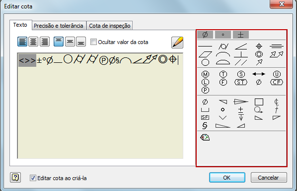

Novos símbolos gráficos foram adicionados à lista de símbolos na caixa de diálogo Formatar texto.
O símbolo de lista suspensa foi removida e substituída pelos símbolos de desenho como opções de primeiro nível.
O texto contido em um arquivo de desenho pode ser dinamicamente visualizado na janela de desenho ao ser criado ou editado. É possível refinar a aparência do texto antes de fechar a caixa de diálogo Formatar texto.
Os botões Aproximar e Afastar foram removidos da caixa de diálogo Formatar texto. Para aplicar zoom no texto editado, posicione o cursor no campo de edição, mantenha a tecla CTRL pressionada no teclado e gire a roda do mouse.
