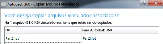

Quando você salva um arquivo no Autodesk 360, o arquivo atual e todos os arquivos dependentes são adicionados.
Cada vez que você salva um arquivo para o Autodesk 360, o Autodesk 360 garante que os documentos salvos localmente em sua unidade do Autodesk 360 sejam sincronizados com os documentos armazenados em nuvem.
É possível arrastar e soltar os documentos para a unidade do Autodesk 360 a partir do Windows Explorer. Arquivos adicionados em sua unidade do Autodesk 360 a partir do Windows Explorer irão ser carregados e sincronizados com sua conta do Autodesk 360. Todos os arquivos referenciados são carregados durante esse processo.
