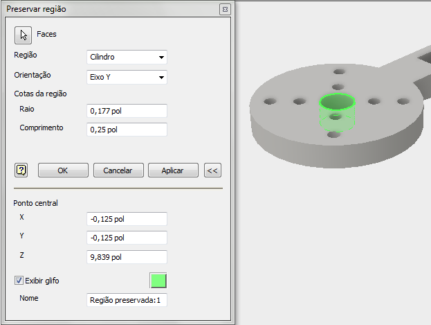

Provavelmente, você desejará preservar determinadas regiões do seu modelo quando gerar uma forma. Por exemplo, os furos de parafuso ou outras conexões precisarão existir na peça gerada para que ela possa continuar funcionando como planejado.
Para garantir que essas regiões de conexão não sejam removidas durante o processo gerativo, utilize a ferramenta Preservar região. A ferramenta Preservar região oculta a geometria subjacente da otimização. Há dois métodos disponíveis para definir uma região:
  1. Na guia Análise > painel Metas e critérios, clique em Preservar região.

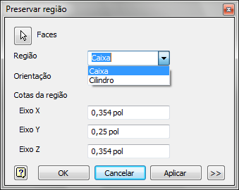

  2. Selecione a forma da região na lista suspensa e selecione a geometria que deseja preservar. A ferramenta Preservar região detectará automaticamente a geometria selecionada e fará uma estimativa inicial para os limites da região preservada.
  3. Se necessário, expanda a caixa de diálogo Preservar região e modifique o ponto central e as cotas da região. Você também pode ajustar a orientação da região de tipo cilindro. Quando terminar, clique em OK.
