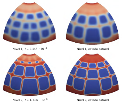

Casca hemisférica
Neste problema, uma casca fina e hemisférica é examinada. A casca tem um furo na parte superior, em torno do qual uma carga de pressão é aplicada. Os deslocamentos y ficam fixos na aresta inferior do hemisfério. Os deslocamentos x e z ficam fixos em torno da abertura do furo, na parte superior do hemisfério [3].
Usando o Gerador de forma, podemos reproduzir o resultado publicado. Embora grande parte do resultado gerado esteja de acordo com os resultados publicados, há algumas diferenças na aresta inferior do hemisfério. No resultado do Gerador de forma, só resta uma fina camada de material onde as condições de limite são aplicadas. Os resultados publicados mostram uma faixa de material muito mais espessa em torno da aresta inferior do hemisfério. Os resultados publicados também mostram variação na espessura dessa faixa de material, provavelmente devido às condições de limite de simetria usadas.
