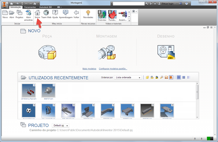

Início do Inventor
O Início do Inventor substitui a tela de boas-vindas e oferece uma nova experiência de inicialização focada nas tarefas comuns do usuário. A tela Início funciona como seu painel pessoal. Algumas das operações são:
  • Exibição básica ou completa do modelo.
  • Lista de arquivos utilizados mais recentemente com informações abrangentes na dica de ferramentas.
  • Os filtros permitem especificar os tipos de arquivo para exibição na lista de arquivos recentes.
  • Habilidade de fixar um arquivo no qual você esteja trabalhando para tornar fácil sua localização. A imagem anterior mostra dois arquivos fixados.
  • Acesso rápido ao Team Web, à Ajuda e ao Caminho de aprendizado.

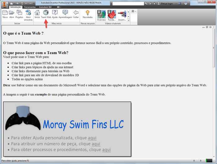

Team Web
O Team Web é uma página da Web personalizável que fornece acesso fácil a seu próprio conteúdo, processos e procedimentos.
Você pode configurar o Team Web para:
  • Criar links para a página HTML de sua escolha
  • Criar links para tópicos da ajuda na sua intranet
  • Criar links para tutoriais na Web
  • Criar links para um site download de modelos 3D
  • Todas as anteriores
Você pode iniciar o Team Web de vários locais, incluindo a guia de Introdução, painel Meu início. Há uma opção do aplicativo na guia Arquivos que permite que você torne o Team Web o padrão para a tela Início do Inventor.

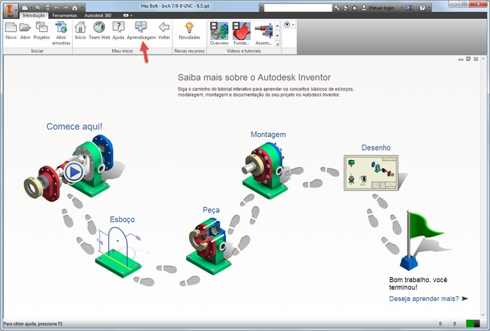

Caminho de aprendizado dos tutoriais
Clique na entrada de aprendizagem na guia Introdução, painel Meu início para acessar o caminho de aprendizado dos tutoriais. Os tutorias fornecem um caminho guiado para aprender os conceitos básicos de esboços e peças, montagens e desenhos em um fluxo de trabalho completo do início ao fim. O acompanhamento do andamento mostra os tópicos que você conclui. A interface de usuário avançada do tutorial interativo fornece uma melhor experiência visual.
