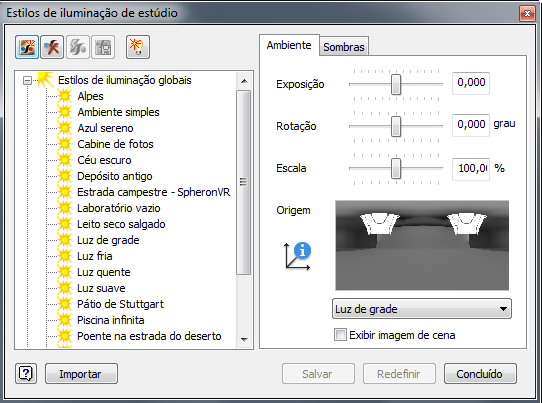

Novo suporte para iluminação baseada em imagens (IBL - Image Based Lighting)
Todos os estilos de iluminação do Inventor Studio agora são associados a uma IBL. A IBL oferece uma melhor fonte de iluminação.
Agora, a iluminação baseada em imagens do ambiente de modelagem é compatível com o Inventor Studio. Para renderizar no ambiente de iluminação de modelagem, use os comandos disponíveis na guia Vista e, em seguida, use a Iluminação atual na caixa de diálogo Renderizar a imagem do Studio ou altere para outros estilos de iluminação na caixa de diálogo Renderizar a imagem.

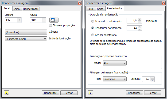

O mecanismo de renderização avançado RapidRT fornece novas configurações de renderização
Opções obsoletas removidas:
Plano base e efeito de sombra são exibidos no resultado de renderização final
As configurações de plano base e efeito de sombra especificadas na guia Vista agora são exibidas no modelo renderizado.

Novos estilos de IBL
Onze novos estilos de iluminação foram adicionados à guia Vista painel Aparência menu Estilos de iluminação. Estes são alguns exemplos: Céu escuro, Ambiente cinza, Pool infinito, Photo Booth, Azul sereno, Realces acentuados, Realces da tampa, Luz fria, Luz quente, Luz suave e Luz de grade.
