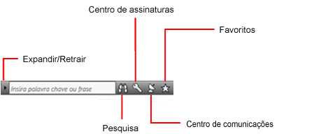

Visão geral do InfoCenter
O InfoCenter, localizado na parte superior direita da tela do Inventor por padrão, contém os ícones para acesso direto para muitos recursos de informações.
É possível inserir uma palavra chave e pesquisar na Ajuda Wiki ou clicar em um ícone para visualizar um painel suspenso que exibe informações relevantes. Em cada painel, é possível clicar no ícone na parte superior direita para acessar uma caixa de diálogo de opções.
Para exibir a caixa InfoCenter em um estado contraído, clique na seta para Estender ou Contrair.
Os ícones no InfoCenter representam:
