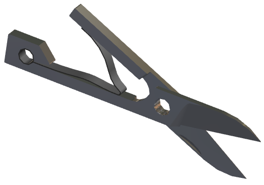

Qualidade de exibição definida como Mais suave.

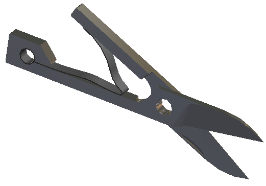

Qualidade de exibição definida como Geral.
