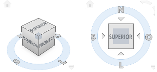

Uma bússola opcional é exibida abaixo do ViewCube e indica em qual direção o Norte está definido para o modelo.

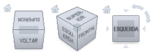

O ViewCube é exibido em um dos cantos superiores da janela em um estado inativo. Ele se torna ativo quando o cursor é posicionado sobre ela.
Quando ocorrem alterações na vista, o ViewCube reposiciona para fornecer feedback visual sobre o ponto de vista atual do modelo.
