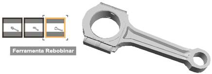

Ferramenta Rebobinar
Recupera as vistas anteriores do histórico de navegação, restaura uma vista anterior ou rola através de todas as vistas salvas.
Conforme as ferramentas de navegação são utilizadas para reorientar a vista de um modelo, a vista anterior, junto com uma miniatura, é salva para o histórico de navegação. Um histórico de navegação separado é mantido para cada janela, mas não é mantido após a janela ser fechada. O histórico de navegação Rebobinar é específico da vista. O Rebobinar histórico não é salvo entre sessões.
Ao manter pressionado o botão no dispositivo apontador sobre a ferramenta Rebobinar no círculo, o painel Rebobinar histórico é exibido. É possível rolar através do histórico de navegação. Para restaurar uma das vistas anteriores no histórico de navegação, arraste o suporte para a esquerda no painel Rebobinar histórico.
Restaure a vista anterior
  1. Exiba um círculo.
  2. Clique no setor Rebobinar.
Nota: Também é possível pressionar F5 para restaurar para a vista anterior. Continue a pressionar F5 para restaurar para a vista anterior.
Restaure uma vista anterior com o painel Rebobinar histórico
  2. Clique e pressione o setor Rebobinar.
    O painel Rebobinar histórico é exibido.
  3. Mantendo pressionado o botão do dispositivo apontador, arraste para a esquerda ou para a direita para restaurar uma vista anterior.
    Arrastar para a esquerda restaura uma vista anterior mais antiga. Arrastar para a direita restaura uma vista que seja mais nova do que a que você está visualizando no momento. É preciso ter utilizado anteriormente a ferramenta Rebobinar para visualizar as vistas que estão disponíveis à direita. A posição atual no histórico de navegação é indicada pela caixa laranja que é arrastada ao longo do painel Rebobinar histórico.
