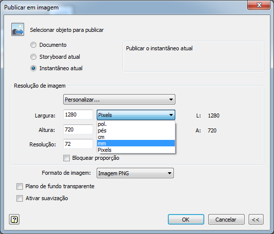

Quando você especifica o tamanho da saída do Inventor Publisher, é possível definir as unidades para as cotas da área de publicação. As unidades a seguir estão disponíveis: polegadas, pés, milímetros e centímetros.
A Configuração da unidade está disponível em duas caixas de diálogo:
Caixa de diálogo Configuração da área de publicação, área Tamanho da impressão
Caixa de diálogo Publicar em imagem, área Resolução da imagem
