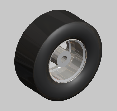

- Farol - O efeito desta iluminação é como se as luzes fossem aplicadas aos componentes atrás do visualizador.

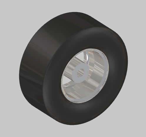

- Nuvem de luz- O efeito desta iluminação é como se o componente fosse inserido entre um grupo de luzes estabelecido em um espaço fixo que não é relativo ao visualizador.

Frontal
Nuvem de luz
