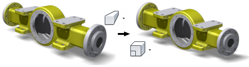

Vistas ortogonais
No modo Câmera ortogonal, um modelo é exibido para que todos os seus pontos sejam projetados ao longo de linhas paralelas às suas posições na tela. Todas as arestas paralelas de mesmo comprimento são exibidas como o mesmo comprimento, mesmo quando são orientadas de maneira que uma aresta fique localizada mais perto que a outra. No modo Câmera ortogonal, um modelo 3D aparece plano e ao contrário de objetos observados no mundo real.
Utilize o modo Câmera ortogonal para confirmar visualmente ou comparar as cotas relativas das entidades.
Nota: O termo "modo câmera" indica somente o método de vista particular utilizado para modelos na janela de desenho. Não é feito para indicar que será possível gravar ações que acontecem na janela de desenho escolhendo o modo de câmera ortogonal ou modo de câmera em perspectiva.
