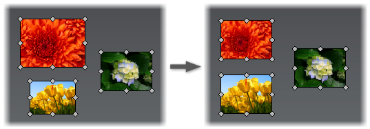

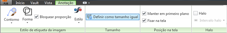

Utilize o comando Definir como tamanho igual para redimensionar imagens selecionadas para o mesmo tamanho.
Na janela de desenho, selecione uma imagem a ser usada como um tamanho padrão. Em seguida, mantenha pressionada a tecla CTRL e selecione as imagens não anexadas que deseja redimensionar. Clique em Definir como tamanho igual. Os tamanhos de todas as imagens são alterados para coincidir com a primeira imagem selecionada.
