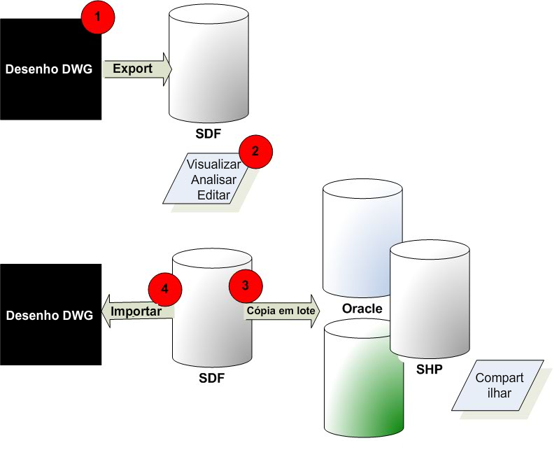

Em um desenho do AutoCAD, é possível utilizar camadas para organizar informações. Por exemplo, um desenho do AutoCAD pode conter camadas separadas para estradas, lotes, e assim por diante. Armazenamentos de dados geoespaciais utilizam esquemas para esta finalidade. Em um esquema, cada classe de recurso pode servir o mesmo objetivo como uma camada de desenho.
SDF é um formato proprietário da Autodesk. Ele suporta um esquema que pode incluir várias classes de recurso dentro de um único arquivo, da mesma forma que um único desenho pode incluir várias camadas de desenho. Neste tutorial, você irá criar um arquivo SDF com um esquema cujas classes de recurso refletem a estrutura da camada de um arquivo de desenho. Cada camada no arquivo do desenho se torna uma classe de recurso no arquivo SDF. ao exportar.
Utilize a caixa de diálogo Exportar para mapear cada camada para uma classe de recurso alvo. Também é possível converter dados de objeto para dados de atributo espaciais. Uma vez definido o mapeamento, é possível salvar suas configurações como um perfil, permitindo que as configurações sejam utilizadas repetidamente.
Uma vez que os dados são armazenados no arquivo SDF, é possível se conectar ao armazenamento de dados SDF. Adicione os recursos SDF para um mapa como camadas do Gerenciador de exibição.
Uma vantagem dos armazenamentos de dados geoespaciais é a facilidade com que podemos controlar os dados de atributo (denominado “propriedades" para classes de recurso). Neste tutorial, é possível adicionar uma propriedade restringida para uma classe de recurso no esquema SDF.
Uma propriedade restringida somente pode ter um de um conjunto de valores predefinidos, ou somente os valores dentro de uma determinada faixa. Por exemplo, é possível definir uma propriedade de zoneamento cujos valores podem estar somente entre Residencial, Comercial e Público.
Uma vez que os dados estão em um formato geoespaciais, é possível utilizar a Cópia em lote para mudá-los para um outro formato geoespacial. Por exemplo, é possível copiar dados SDF para um conjunto de arquivos SHP.
Se necessário, é possível reimportar as alterações no formato DWG. Se for criado um arquivo de modelo especificando as camadas originais para os dados, é possível colocar cada classe de recurso em sua camada de desenho apropriada. Os dados então, utilizam a informação de estilo para a camada de desenho, em vez do estilo aplicado na camada do Gerenciador de exibição.
