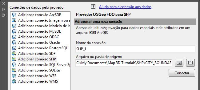

    • Clique em Dados e selecione Conectar-se aos dados.
    • Na janela Conectar dados, em Conexões de dados por provedor(à esquerda), selecione Adicionar conexão SDF.
    • Em Arquivo de origem(à direita), clique no botão Procurar e navegue para o arquivo de amostra City_Boundary.sdf. Clique em Conectar.
      Utilize a janela Conectar dados para adicionar um recurso para o mapa
    • Em Esquema, clique em Adicionar ao mapa.

    • Na janela Conectar dados, em Conexões de dados por provedor(à esquerda), selecione Adicionar conexão SHP.
    • Em Arquivo de origem(à direita), clique no botão Procurar e navegue para o arquivo de amostra Roads.shp. Clique em Conectar.
    • Clique em Adicionar no mapa.
    • Feche a janela Conectar dados.
