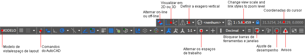

A área na parte inferior da janela do aplicativo exibe informações sobre o status e inclui alguns controles para alterar a vista.
A barra de status
Instruções para o comando atual substituem alguns itens da barra de status. Alguns itens aparecem somente enquanto uma operação está em andamento, por exemplo, publicação ou plotagem.
