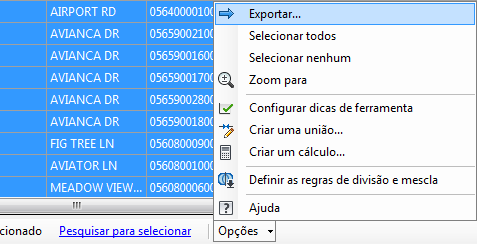

Exiba a Tabela de dados para os lotes da zona de construção. Exporte dados para um arquivo separado por vírgula. É possível usar os dados de qualquer forma desejada. Por exemplo, utilize-o em um relatório, ou para criar uma lista de e-mails para os proprietários dos lotes da zona de construção.
Este exercício usa o mapa AnalyzeMap1.dwg criado e modificado nos exercícios anteriores.
Para exportar os dados de lote da zona e construção
Exporte as informações de propriedade a partir da Tabela de dados.
Você exportou informações a partir da tabela de dados como um arquivo separado por vírgula que pode ser usado para gerar um relatório.
