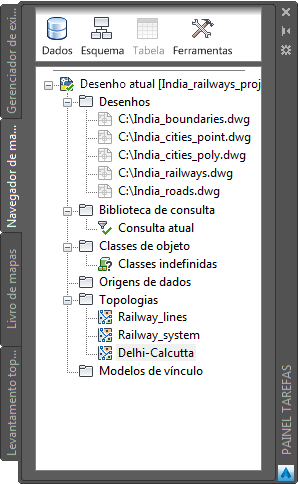

Utilize o Navegador de mapas para gerenciar as origens de dados incluídas no mapa atual.
Utilize o Navegador de mapas para gerenciar o seguinte:
Para anexar um desenho ao mapa atual
Para utilizar um banco de dados em um desenho
Execute um dos procedimentos a seguir:
Se a guia Navegador de mapas não exibir imediatamente a origem de dados, clique com o botão direito do mouse em um espaço em branco na guia Navegador de mapas. Clique em Atualizar.
O AutoCAD Map 3D cria automaticamente os arquivos necessários para se comunicar com o aplicativo de banco de dados. No entanto, para alguns tipos de banco de dados, é preciso configurar estes arquivos manualmente.

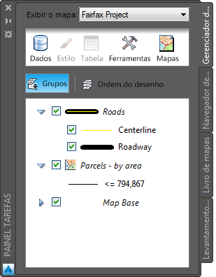

O Gerenciador de exibição permite criar mapas de exibição. Cada mapa de exibição contém um conjunto de camadas estilizadas. É possível ter mais de um mapa de visualização em um arquivo de mapa, e é possível estilizar os mesmos dados de forma diferente em cada um.
Utilize Conectar dados dados para adicionar recursos ao mapa, ou arrastar origens de dados para o Gerenciador de exibição para adicioná-las como camadas. Por exemplo, arraste um arquivo SDF a partir do Windows® Explorer para a área de camadas para adicioná-lo.
Use estas técnicas no Gerenciador de exibição
Selecionar uma camada também exibe uma guia contextual da faixa de opções, com as opções disponíveis para essa camada. Consulte Menus de atalho
Para usar o Editor de estilo para estilizar recursos geoespaciais

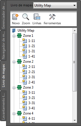

Utilize a guia Livro de mapas para criar mapas impressos, livros de mapas e DWFs de várias páginas a partir de mapas estilizados. O Livro de mapas usa o Gerenciador de conjunto de folhas do AutoCAD, e fornece uma vista em árvore das miniaturas no livro de mapas, como as páginas em um atlas. Use as setas de navegação para mover entre as miniaturas no mapa.
Para criar um livro de mapas
