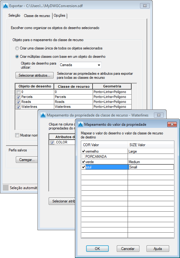

A guia Classe de recurso permite mapear as propriedades de desenho do AutoCAD para propriedades nas classes de recurso SDF. Se utilizar cor, espessura de linha e tipo de linha para representar características de objeto dentro de uma camada, é possível mapear estas propriedades para as características que elas representam. Neste desenho, atribua cor a um tamanho de linha d’água. É possível mapear cada cor de linha d’água para uma propriedade de recurso separada.
Este exercício usa o arquivo de mapa DWGMap.dwg aberto e modificado no Exercício 1: Examinar as camadas de desenho originais.
Para mapear as propriedades do desenho para as propriedades da classe de recurso
No arquivo SDF exportado, objetos de linha d’água com uma propriedade de COR têm uma propriedade tamanho no lugar.
A nova propriedade Tamanho tem um valor que consiste em uma sequência de texto.
Especifique o que cada cor significa. A sequência de caracteres de texto digitada é o valor para a propriedade Tamanho de cada linha d’água. Linhas vermelhas se tornam Grandes linhas d’água no arquivo SDF.
| Cor | Tamanho |
| Vermelho | Grande |
| Verde | Médio |
| Azul | Pequeno |
Mapeie os valores da propriedade .COR para as propriedades da classe de recurso.
