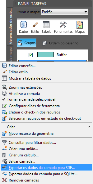

  1. No Gerenciador de visualização, clique com o botão direito do mouse na camada de Lotes e clique em Exportar dados de camada para SDF.
    Salve a camada em um novo arquivo SDF para tornar os atributos unidos disponíveis para edição.

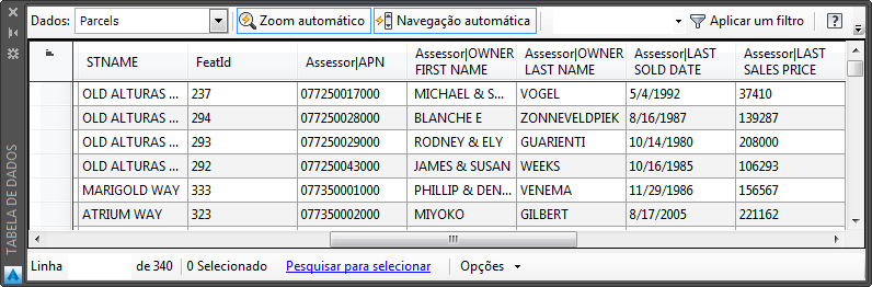

  6. No Gerenciador de exibição, selecione a camada de Lotes a partir do novo arquivo SDF e clique em Tabela.
  7. Na Tabela de dados, role para a direita.
    Estas propriedades já não são mais exibidas em cinza. Elas são propriedades nativas do novo arquivo SDF.
