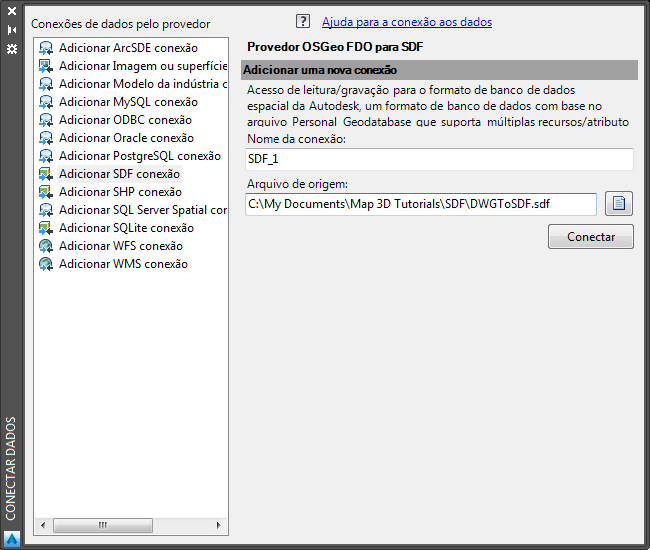

Conecte ao arquivo SDF criado.
Este exercício usa o mapa criado no exercício anterior, e o arquivo SDF salvo na Lição 1: Converter camadas de desenho para classes de recurso.
Para conectar-se ao novo arquivo SDF

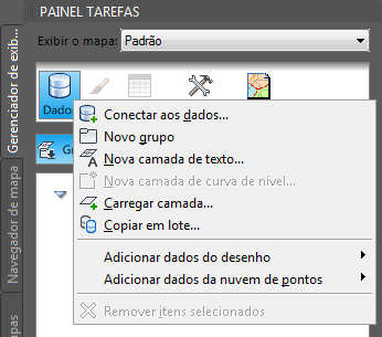

Conectar aos dados.
Alterne para o Gerenciador de exibição para conectar-se aos dados.

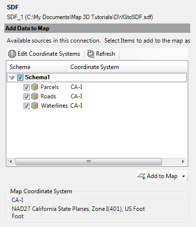

Cada camada do mapa original é listada como uma classe de recurso separada.
