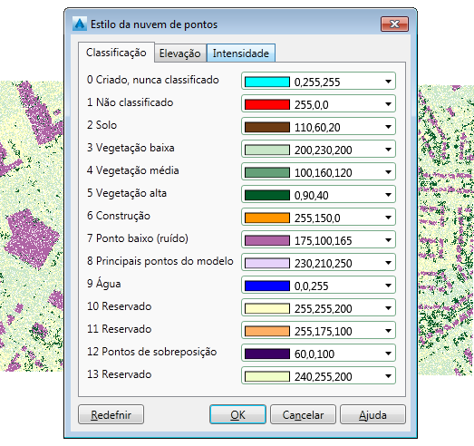

Estilizar dados de nuvem de pontos
Estilizar dados de
nuvem de pontos
por classificação, elevação, intensidade LiDAR e valores RGB.
Estilizar nuvens de pontos por classificação
