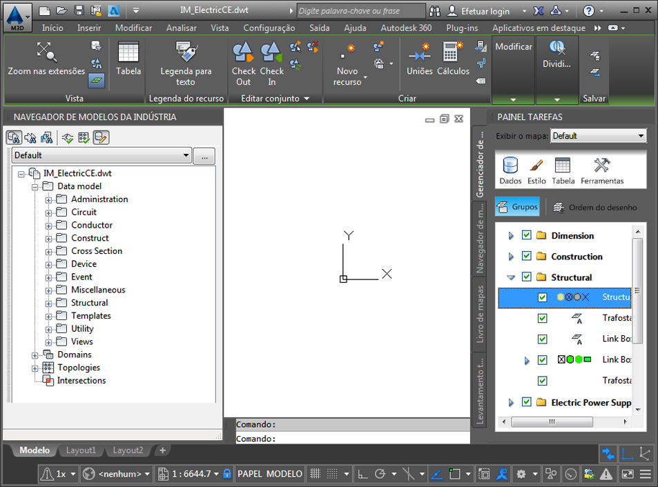

O modelo de indústria contêm as classes de recurso e as regras para uma indústria específica. Os modelos da indústria utilizam regras e relacionamentos para assegurar que os recursos coincidem com determinadas normas. Mesmo se você não armazenar seus dados em um banco de dados relacional, é possível utilizar um desenho de modelo da indústria para praticar desenhar com base em regras. Por exemplo, se uma regra especificar que todos os transformadores devem estar localizados nos polos, o modelo irá assegurar que você não crie um transformador em qualquer outra localização. Neste modo, os modelos de indústria são similares à classificação do desenho. Para obter mais informações, consulte Sobre os modelos de indústria com base em arquivo.
Os modelos da indústria exibem os dados do modelo no Navegador de modelos da indústria na esquerda e um conjunto de classes de recurso predefinidas específico à indústria no painel de tarefas na direita. A faixa de opção do espaço de trabalho de manutenção é otimizado para um modelo da indústria.
