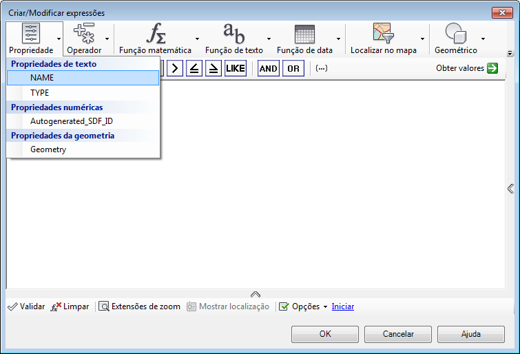

Para acrescentar texto estático à legenda
Quando adicionar uma entrada de texto estático, coloque com aspas simples. Para incluir um espaço entre o texto estático e a propriedade seguinte, coloque o espaço dentro das aspas simples de fechamento.
Substitua o segundo marcador de posição de propriedade com NAME.
A expressão se parece com isto:
CONCAT (‘Waterway: ', NAME )
