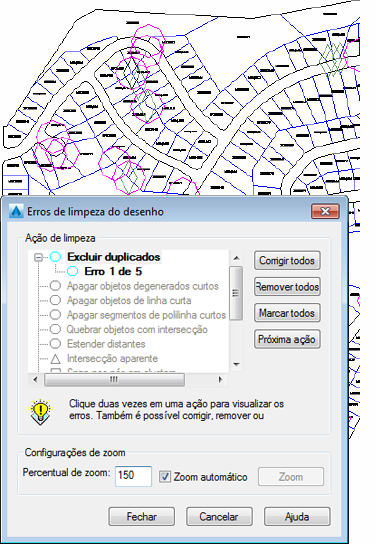

Limpar desenhos
Usando ferramentas de Limpeza de desenho, é possível automatizar a correção de erros comuns de desenho e digitalização. Excluir duplicados, corrige objetos distantes e soltos, e mais.
Revise, marque e corrija erros de forma interativa.
