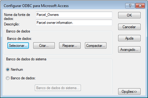

  5. Na caixa de diálogo Configuração ODBC Microsoft Access, para Nome da fonte de dados, insira Parcel_Owners.
  6. Insira uma descrição, por exemplo, “Informações de proprietários do lote."
    Nomeie a origem de dados.
