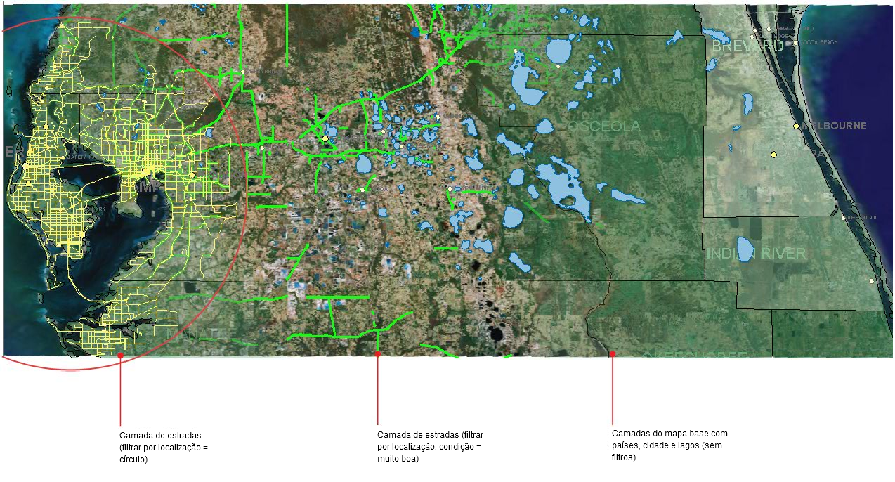

Utilize um filtro de propriedade e um filtro de localização para visualizar a condição de estradas em uma área circular.
Utilize consultas para filtrar os dados quando você os adicionar em seu mapa. Também é possível filtrar os dados após você os adicionar em seu mapa. Por exemplo, utilize uma consulta para selecionar um subconjunto de dados.
Utilize consultas geoespaciais e DWG para localizar um recurso ou um objeto com base em sua localização, suas propriedades ou dados de atributo vinculados a partir de outra origem.

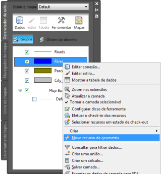

Aplique uma consulta para qualquer camada de recurso no Gerenciador de exibição.
