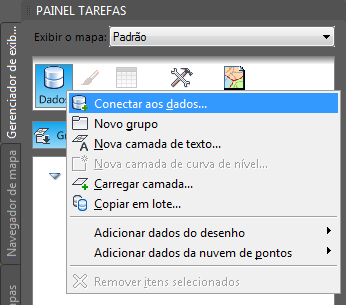

  2. No Gerenciador de visualização, clique em DadosConectar aos dados.
    Conecte ao armazenamento de dados que contém os limites da cidade de Redding.

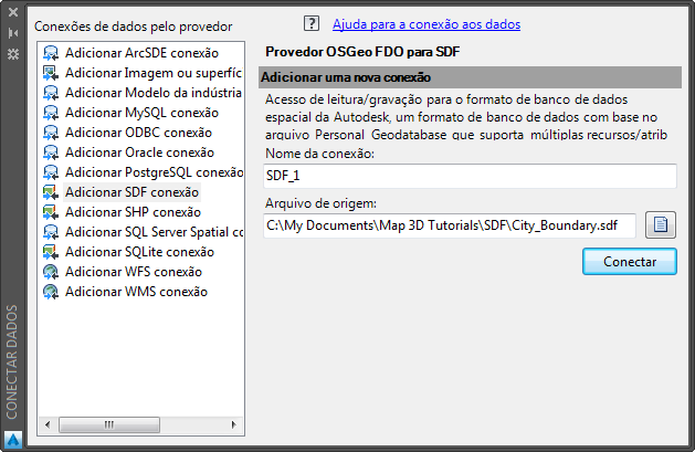

  3. Para Conexões de dados por provedor, selecione Adicionar conexão SDF.
  4. Para Arquivo de origem, clique no botão Procurar e navegue para o arquivo CITY_BOUNDARY.SDF.
    Selecione o provedor de SDF e navegue para o arquivo de amostra, CITY_BOUNDARY.SDF.
  5. Clique em Conectare, a seguir, clique em Adicionar ao mapa.

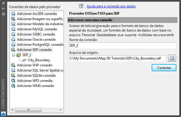

  6. Com a janela Conectar dados ainda aberta, em Conexões de dados por provedor, selecione Adicionar conexão SDF novamente.
  7. Para Arquivo de origem, clique no botão Procurar e navegue para o arquivo de texto Downtown Redding criado nos exercícios anteriores.
  8. Clique em Conectare, a seguir, clique em Adicionar ao mapa.
