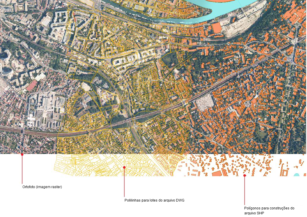

Um arquivo de mapa do AutoCAD Map 3D é uma janela para suas informações. Ele inclui vínculos para todos os dados e imagens incluídas no mapa:
É possível utilizar várias fontes em um único arquivo de mapa. Por exemplo, anexe um arquivo DWG ao arquivo de mapa, consulte em algumas de suas camadas e adicione-as como camadas do Gerenciador de exibição. A seguir, conecte um arquivo SHP que se torna outra camada no mapa de exibição ou adicione recursos a partir de um banco de dados geoespacial. O arquivo de mapa recorda todas as conexões e quais objetos foram adicionados ao arquivo de mapa.
Este mapa contém uma foto de imagem raster, dados de construção armazenados em um arquivo SHP e dados de lote armazenados em um arquivo DWG.

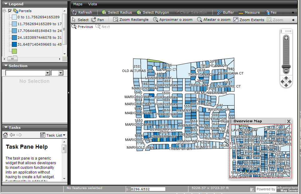

É possível compartilhar os mapas mesmo com os visualizadores que não têm acesso ao AutoCAD Map 3D. Por exemplo, é possível compartilhar mapas das seguintes formas:
Publicar para o Infrastructure Map Server para compartilhar um mapa na Web.
