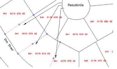

Um pseudo-nó é um nó desnecessário em um vínculo geométrico que é compartilhado por apenas dois objetos. Por exemplo, um vínculo longo pode ser dividido desnecessariamente em muitos vínculos menores por pseudos-nós.
Usando a ação de limpeza Dissolver Pseudos-nós, é possível localizar qualquer Pseudo-nó, dissolver o nó e unir dois objetos. Esta opção remove os nós que estão na intersecção de dois objetos lineares, mas deixa o vértice no local.
Os pseudo-nós existem onde dois vínculos se encontram. Removê-los cria uma polilinha única em uma camada.
