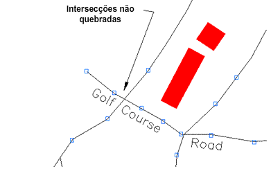

Use Quebrar objetos com intersecção para localizar os objetos que se cruzam e não ter qualquer nó na intersecção, quebrar os objetos com intersecção e criar um nó na intersecção. Esta ação cria um sistema complexo de linhas, arcos, círculos e polilinhas e os quebra em intersecção em objetos individuais e não ambíguos.
Esta ação é importante ao estabelecer a topologia de rede ou ao trabalhar com curvas de níveis topográficas. O primeiro exemplo exibe quatro objetos lineares em uma topologia de rede que tenham sido digitalizadas como dois objetos lineares. Após utilizar Quebrar objetos com intersecção, os objetos lineares são quatro objetos separados que efetuam a intersecção em um ponto comum.
