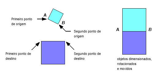

Pontos de origem e destino
A diferença entre o primeiro ponto de origem e o primeiro ponto de destino é o deslocamento para os objetos selecionados.
A diferença do ângulo entre os dois pontos de origem e os dois pontos de destino é a rotação.
A relação do comprimento entre os dois pontos de destino para o comprimento entre os dois pontos de origem é a mudança de escala.
