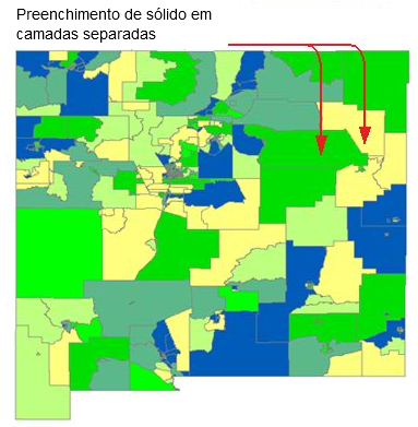

Você pode preencher as polilinhas fechadas em seu desenho com preenchimentos de sólido e padrões de hachura. Por exemplo, você pode usar uma cor para mostrar os municípios com uma população acima de 10.000 e outra cor para mostrar países com menos de 10.000 pessoas.
Preencher polilinhas fechadas
O comando ADEFILLPOLYG sempre cria um objeto de hachura com um estilo de preenchimento de hachura sólido.
