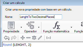

Para executar um cálculo utilizando uma função
- Selecione o comando para o qual deseja criar uma expressão.
- Na área da expressão, clique em um dos seguintes e selecione uma função:
- Clique em Propriedade e selecione a propriedade para aplicar a função.
Esta expressão é a definição de uma propriedade calculada.
Para obter ajuda sobre os elementos de expressão, consulte Criar expressões - Referência.
- Clique em OK para aplicar a expressão.
