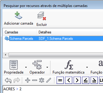

  3. Para adicionar mais camadas de recurso aos dados que estão sendo pesquisados pela expressão, clique em Adicionar camada e selecione a camada que deseja adicionar. Para excluir uma camada, selecione-a na lista e clique em Excluir.

    • Condição de propriedade : seleciona todos os recursos que têm o valor de propriedade especificado. Insira uma propriedade, um operador e um valor.
      Por exemplo, para selecionar todas as tubulações com um diâmetro maior que 10, especifique Diâmetro > 10.
      A lista Propriedade exibe as propriedades disponíveis para esta classe de recurso. Você pode visualizar e inserir os valores disponíveis para uma propriedade a partir de uma lista.
      Adicione camadas e especifique a expressão para a pesquisa.
