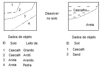

Desfazer polígonos
Quando você dissolver uma topologia, o AutoCAD Map 3D verifica cada limite entre os polígonos para ver se o valor do campo Dissolver é o mesmo para ambos. Se este for o caso, o limite e um dos centroides serão removidos. Todos os campos de objeto, exceto para dissolver e quaisquer novos campos de topologia são removidos.
Se os polígonos adjacentes não contiverem o campo Dissolver, o limite não será dissolvido e o polígono resultante terá um valor em branco para aquele campo.
